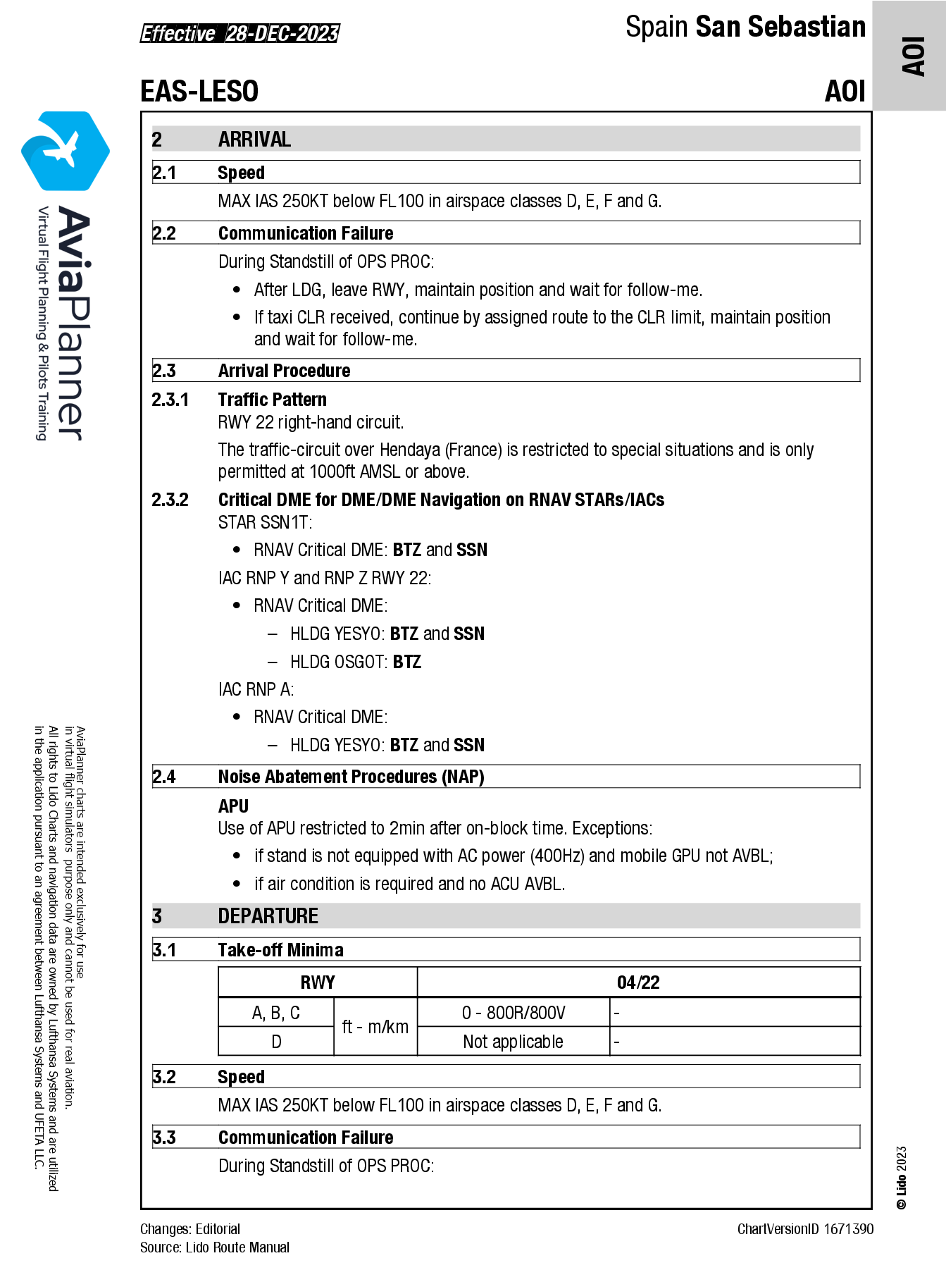

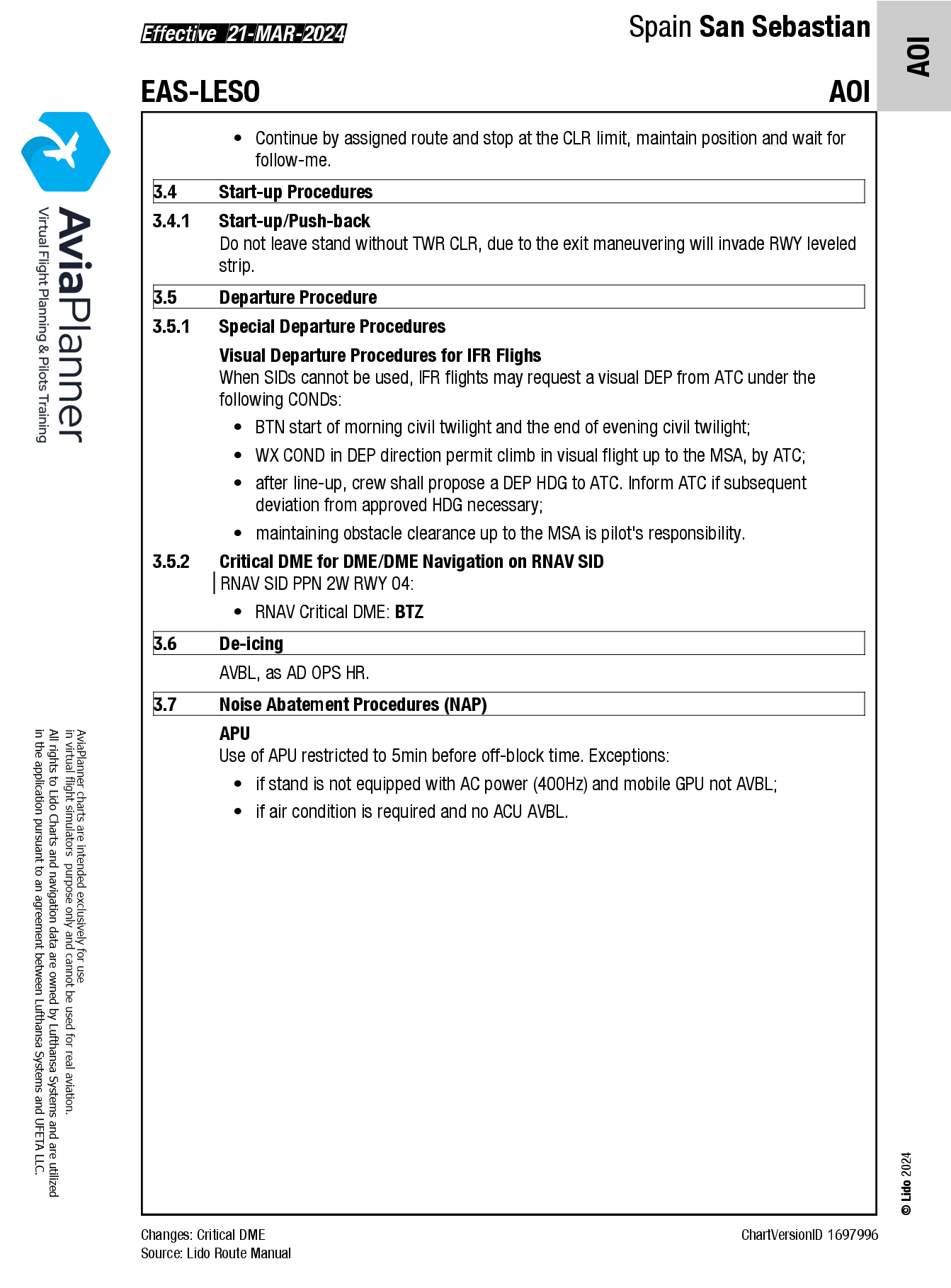

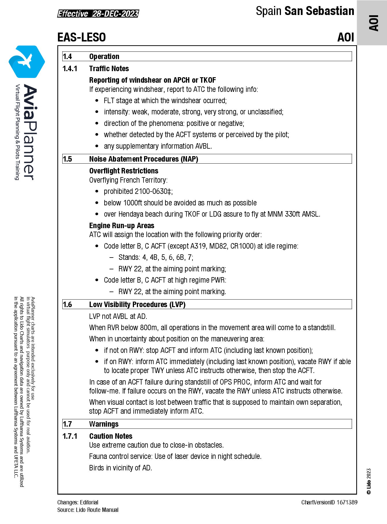

Regardant un peu la documentation sur l'aéroport proche de chez moi (San Sebastian-Espagne avec délégation sur zone aérienne française), j'essaye de comprendre les termes ou acronymes qui préconisent les procédures de décollage et atterrissage à privilégier ?
"Arrival / Traffic pattern : RWY right hand circuit"
J'ai les différent plans-procédures, mais n'arrive pas à savoir ce qui est préconisé concrètement ;-)
Merci d'avance !
Sachavion34
Messages : 966
Localisation : Hérault
Re: Procédure de décollage et atterrissage ?
Message par Sachavion34 »
Bonjour. Je ne suis pas un spécialiste mais j’ai essayé de me renseigner à ce sujet et j’ai trouvé quelques informations.
« RWY right hand circuit » signifie : circuit en main droite autour de la piste.
En règle générale, pour les avions légers ( vols en VFR principalement ), la règle par défaut pour un tour de piste est le circuit main gauche ( virage par la gauche ). Or à San Sebastian, il est indiqué que le tour de piste se fait en circuit main droite ( donc un virage par la droite ).
En résumé, au décollage, le premier virage se fera par la droite et à l’atterrissage, le dernier virage ( pour s’aligner à la piste ) se fera par la droite.
Le circuit se fait par la droite certainement pour éviter des zones urbaines, un relief ou bien la frontière française.
J’espère avoir répondu à votre question ! ;)
